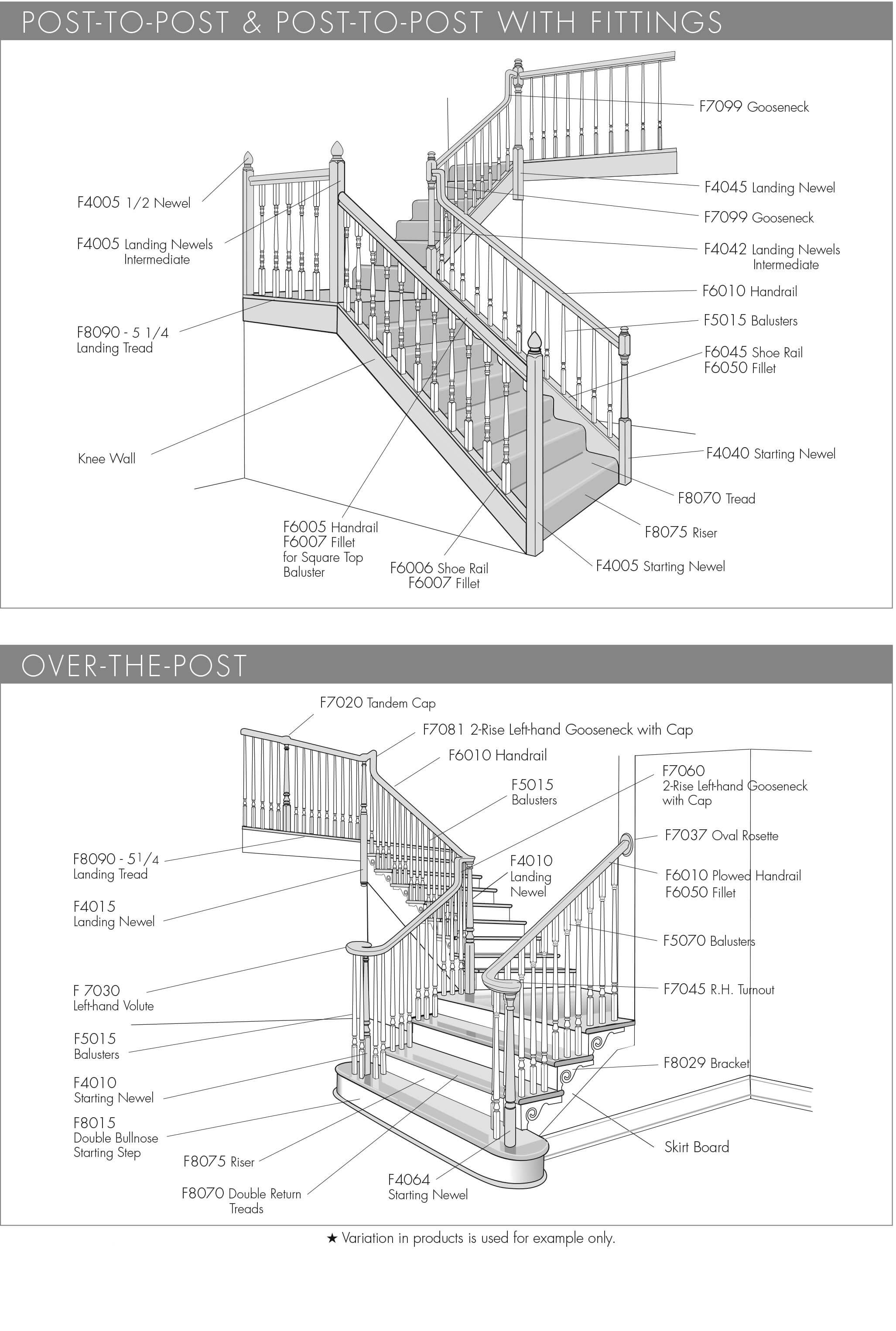

balustrady - projektowanie
Odległości między tralkami
Kolejnym ważnym aspektem jest odległość między tralkami, czyli pionowymi elementami balustrady. Odległość ta powinna być na tyle mała, aby zapobiec przechodzeniu dzieci i zwierząt między nimi. Zwykle zaleca się, aby odległość między tralkami nie przekraczała 12 cm. Jest to istotne zwłaszcza w domach, gdzie przebywają małe dzieci.

Oprócz podstawowych elementów, takich jak tralki i poręcze, balustrady mogą być wyposażone w dodatkowe komponenty, które zwiększą ich funkcjonalność i estetykę. Mogą to być na przykład oświetlenie LED, które podkreśli kształt balustrady i zwiększy bezpieczeństwo poruszania się po schodach nocą, czy też elementy dekoracyjne, takie jak rzeźbione tralki lub ozdobne poręcze.
