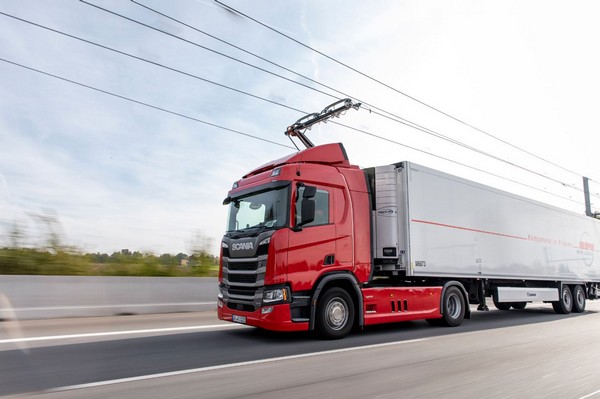

Idea polega na tym, że budujesz infrastrukturę składającą się z napowietrznych kabli nośnych, które biegną wzdłuż większości autostrad i dróg szybkiego ruchu.
Ciężarówki mają mechanizm zwany pantografem, jak widać na szczycie pociągu elektrycznego. Jest to aktywny pantograf, dzięki czemu można go szybko podnosić i opuszczać, a nawet rozkładać automatycznie. scania z pantograh na eHighway
Tak więc ciężarówka ma pantograf na górze i pobiera prąd z przewodu napowietrznego podczas jazdy. Przewód najprawdopodobniej znajduje się na wolnym pasie na autostradzie, więc możesz sobie wyobrazić wszystkie ciężarówki poruszające się prawym pasem, pobierające prąd z przewodu napowietrznego.
Energia elektryczna trafia bezpośrednio do tak zwanego falownika, a z falownika bezpośrednio do silnika elektrycznego ciężarówki. To najwydajniejszy sposób korzystania z energii elektrycznej, nie musisz nawet ładować baterii. To najwyższy zwrot z każdej zainwestowanej złotówki, jaki możesz uzyskać, korzystając z odnawialnej energii elektrycznej. Jest więc bardzo wydajny, co przekłada się na niski koszt.
